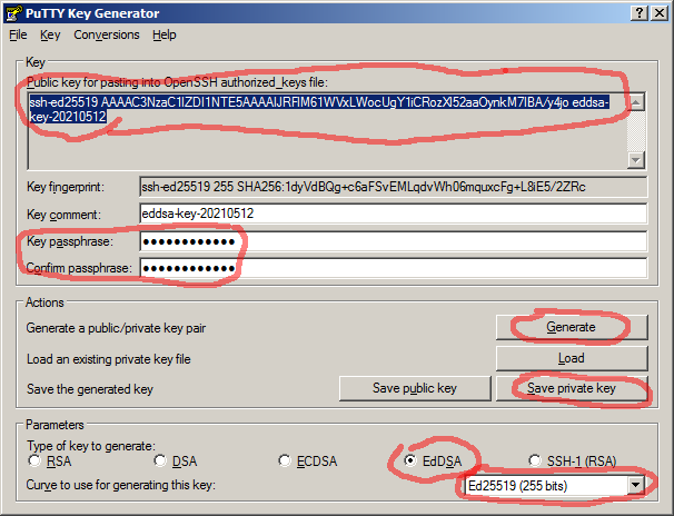

Итак, для начала берём путтю поновее (на картинках - 0.75), запускаем puttygen.exe. Ставим формат ключа. Жмём generate и водим мышкой по пустому месту в окне (типа помогаем рнд-генератору). Когда сгенерится, ставите пароль и сохраняете секретный ключ (*.ppk) в укромном месте. А то, что в окошке - копипастите и посылаете мне мылом вместе с желаемым логином. ВСЁ!

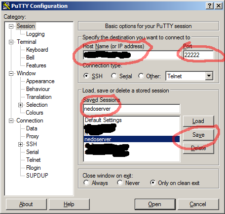

Далее пока я делаю вам логин, вы настраиваете путти. Ставим IP и порт, протокол ssh.

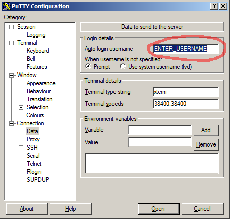

Далее настраиваем юзернейм,

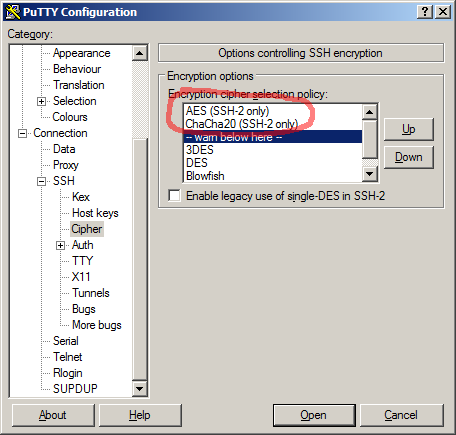

алгоритмы шифрования,

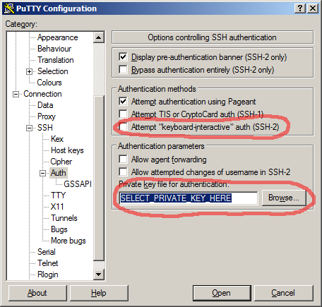

и указываем ключ (*.ppk), сгенерённый вначале.

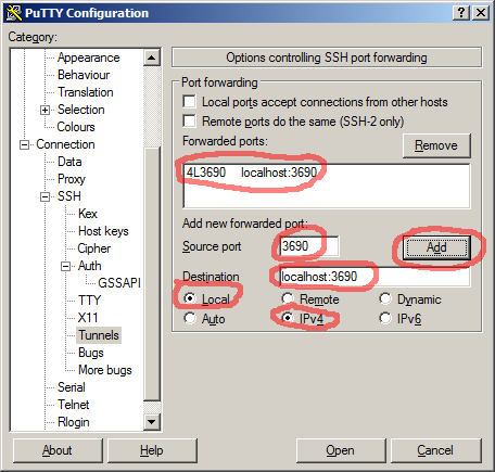

Ещё надо настроить TCP-туннель для работы svn через него.
Теперь сохраняем всё это нажав Save как на картинке.

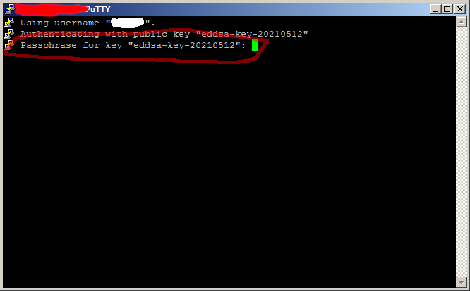

Теперь пробуем залогиниться. Вводим пароль и должно появиться приглашение сервера.
